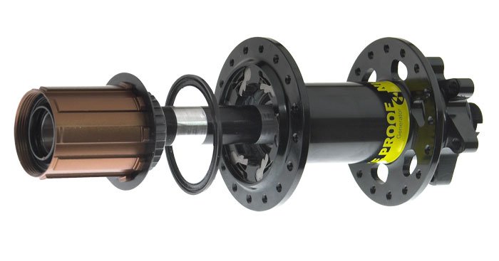

Nuke Proof юзал кто-нибудь?

Якщо ти про Generator то через декілька днів після того як писав цю тему переписувався з поляком (у якого я своє переднє хоуп і купив) який юзав і хоупи і нюк_пруф так він казав що Генератор ще шумніша ніж хоуп. І ще десь на якомусь форумі хтось писав що шумна дуже.

Повідомлення shapirus » 20.8.09 21:41
мнения расходятся: на веломании мне сказали, что-де все равно громкая, но тише хоупа. уже появляется желание плюнуть, купить, положить в барабан немного солидола и кататься. а на полке тем временем держать запасной барабан и комплект пружин+собачек на всякий случай :).
тем более что там сальник (пыльник?) между барабаном и телом втулки находится, что какбе обнадеживает:
кстати, а кроме как насчет шумности, этот поляк ничего больше про Nuke Proof (именно Generator) не писал? я тут посматриваю в сторону этой задней втулки в связи с тем, что собранное на чейне колесо с доставкой вылазит за лимит в 200 евро, а на нюкпруфе аккурат 190 евро выходит. пытаюсь найти отзывов.
кстати, ты сам-то на чем остановился в итоге?
ну тут нічого сказать... можу тільки повторить його відгук що вони шумні дуже... (крім того там 6 собачок - звичайно не показник але все-таки)... контакт з тим поляком втратився... я сам тоді цікавився цією втулкою і думав взять щоб спробувать бо фірма наче нормальна (сайт правда зараз вже не працює :) ), можна достать запчастини і т.д. але після того як сказали що вона торохтить як автомат то передумав...
ХТ, та що 756 - стара добра 6-болтова, стальний барабан. :) тиха.... так як зараз не "матрашу" практично завжди то може б зараз і взяв би хоуп або (як дешевший варіант) Q-Lai чи Chosen і менше звертав би увагу на торохтіння (тільки довелось би касету змінювать). Але для "поїздок з дамами по паркам" я б їх не брав би.
короче я плюнул и заказал заднее колесо в сборе на этой втулке. как приедет (недели полторы, небось) -- можно будет при желании послушать, как звучит. и если будет сильно громко, то я попробую немного солидола к собачкам напихать (человек любит ласку, а машина -- смазку, ога). ну и вместе с передним колесом следующим этапом закажу запасной барабан к ней на всякий случай ;).
