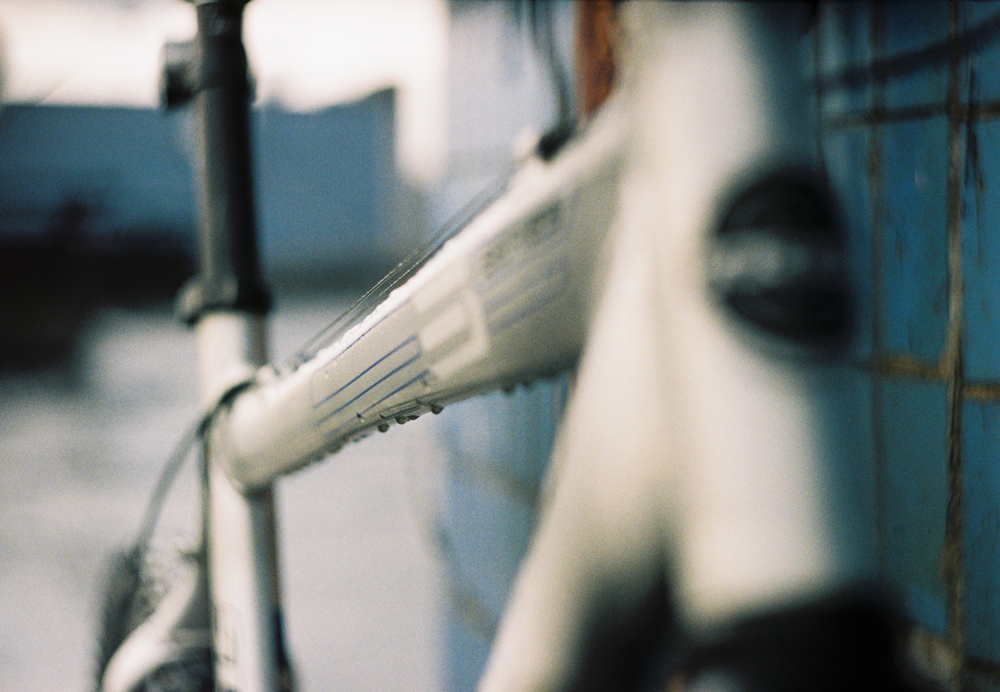

Рама Trek 6000 '2007 Alpha SLR Aluminum, 19.5
Вилка RockShox Revelation 426
Втулки Hope Pro II Quando Q-lite
Обода Syncros FLR DS23 Bontrager Ranger
Спицы DT Swiss Competition Sapim Leader Black 2mm
Нипели Dartmoor алю (уже не золотые, а синие)
Покрышки Schwalbe Hurricane 2.0
Тормоза Avid Juicy 3 Magura MT2 160/160
Манетки Sram X9
Перед. переключатель Sram X7
Задний переключатель Sram X9
Система Bontrager Race Light
Каретка Crank Brothers Cobalt Chromoly FSA Platinum
Кассета SRAM PG980 11-32 Shimano CS-HG80 11-28
Цепь Sram PC971 Shimano CN-HG73
Педали Crank Brothers Candy
Седло Selle Italia C2 Gel Flow
Подседел Controltech Team Issue 2
Вынос Truvativ Team 90mm
Руль Truvativ Stylo Race Crank Brothers Cobalt 1 660 mm
Грипсы Crank Brothers Cobalt
Рулевая - FSA Orbit Equipe
Вес 12,5 кг

"Нафига козе баян"(с) :duma:
Зачем на КК веле Ревел? :smt102
Вообще вел не КК - поскольку он один, то собирался максимально универсальным. Регулируемый ход - очень приятная штука. В горах конечно и на 100мм можно, но побольше таки приятнее, особенно вниз. Надеюсь вопросов "зачем эндуро покрыха на 2.4" не будет))
з.ы. в связи с некоторыми обстоятельствами проект скорее всего будет заморожен после пары изменений: вилку таки поменяю на кантрийную и колеса станут сюда попроще (ктулхи кьюлайт - стоковые обода бонтрагер - спицы какие найду, скорее те же компетишены - резина хурикейн или маратон плюс) - вобщем вел таки приблизится к так обожаемому на вк "КаКа"
На КаКа раме собирать универсальный вел? Ню-ню! :eek:
почему нет и на какой собирать?
и кстати, кантрийные рамы у трека начинаются с 8й серии...

Гарантия на раму я так понимаю закончилась?
Я бы смотрел в сторону стали, да и колеса для "всего" должны быть покрепче. И М Х А
Чё? :duma:

1. Вел покупался же в сборе, так что гарантии на раму и не было.
2. На кой мне сдалась сталь? С моим весом и картон не особо страшен, хотя я бы не рискнул...
3. Колеса? :shock: В каком месте они недостаточно крепкие? :duma:
4. Под "кантрийными" рамами я подразумеваю рамы для гонок кросс-кантри, а это 8 и 9 серия. А то, что большинство тут каждый съезд с асфальта считает "кросс-кантри"... ну тогда и команч прерия за кантрийную раму покатит, а чо?
может потому что это КК вилка ? :lol:
отличный КК\ЛайтАМ велик для кататся, а не то ужасное гонево которое модно собирать на этом форуме
классная резина
поздравляю аффтара!
наверное первый хт за многие месяцы который понравился
ps от того что ты поменял комплектацию гарантия на раму не пропала
да и врядле ей что-то будет
Спасибо, для того и собирался. Надеюсь, что "КК\ЛайтАМ" все-таки разделится на "КК, АМ", а пока что вот так.
Чё? :smt102
Немного не так выразился... гарантии отдельно на раму не было
ГАРАНТИЯ РАСПРОСТРАНЯЕТСЯ НА ВЕЛОСИПЕД !
.и таким образом и на раму, которая является частью велосипеда...
а вот если вы поменяли руль 560 на 690 - - это повод отказать вам в гарантии
То есть гарантия, по идее, закончилась как только я поменял ВВ5 на джуси3, причем с 180 роторами (это вроде был первый апгрейд)
Обода хлипкие, знаю несколько случаев поломки под не тяжелыми людьми без жесткого использования...
Для универсального вела 2,4" резина точно перебор.
А разве это не шоссейный вынос?
Назначение: Шоссе
То есть для кантри он покатит, а вот для пожестче??? Купил себе такой 110мм, интересно услышать отзывы...
Расходник, сезон максимум при бережном отношении :)

2.4 для кантри в горах самый раз
особенно такие 2.4
отлично катящие хатчисоны
на киев 2.0 больше не нада конечно
у меня когда то труатив тим на норке подвесе с 140 хода стоял
я на нем даже прыгал немного, выжил вроде
педали я б тоде ппоменял
mtbr говорит, что обода ничо так)). Производитель пишет "хардкор КК/АМ/ФР и даже ДХ". Вобщем насчет прочности ободов я не переживаю, не представляю, чем и как их можно поломать, разве что колеса криво собраны.
Когда я летел с Чуфут-Кале, я так не думал... резины не один комплект, для разных целей. Эта ставилась под Крым и себя оправдала.
Слабо понимаю, чем отличаются выносы для кк и шоссе. И вообще, чем они отличаются и как их сравнивать? (не считая совсем уж пластилинового уг). Тем про поломанные выносы не помню. Короче вынос как вынос))
3-й сезон на них подходит к концу. Не перебирались, не смазывались, все работает. Что я делаю не так? :duma:

До покупки ободов тоже думали что они гуд, читая мтбр...на деле оказались хлипкими, причем пример не один...ну пусть тебе служат долго...
У выноса хлипковатое(визуально) место крепления к штоку вилки и производитель его рекомендует для шоссе, вот я и спрашиваю как он?
Не представляю как на начальных кренках можно 3года ездить :) я за 3года убил ровно 3пары :)
Ну разве что он затягивается не двумя, а одним болтом. Была тема, когда этот болт перетянули, и привет, не стало выноса. Я могу сказать одно - у меня он с 2009 года стоит и не поломался.
Начальные тогда были смарти, а кенди типа чуть получше. Иногда бывает в одной педали начинает плохо вращаться рамка, тогда появляется мысль перебрать. Но потом "само проходит" )))
ТС очень легкий, так что за обода я бы не переживал :)
а чем ревел не угодил? прекрасная вилка. для кк ее можно скрутить до 95 мм и спокойно катать по паркам. зато с чуфут-кале ТС спускался на выкрученном до 130 ревеле очень бодро.
а педальки долгожители. и это при том что ТС прилично накручивает за сезон.
а хачики 2.4 на поверку оказались уже спешевских эскаров 2.35 :)
А у спеша резина ваще "оверсайзд". Капитаны 2.0" имеют ширину как швальбе ральф 2.1" или максис хайроллер 2.35" :grin:

это максис и швальба минисайзед... )

ТС скинул линк на тему попросил откаментировать байк. Я сначала не обратил внимания и подумал о ниче так байк прикольный, внимательно прочитал обсуждение, робкие неуверенные вопросы и аргументированные мудрые ответы и пришел к выводу что это самый лучший велосипед в линейке трек, который я видел.
ПЫСЫ. очень красивые фотографии, поставил на рабочий стол.
