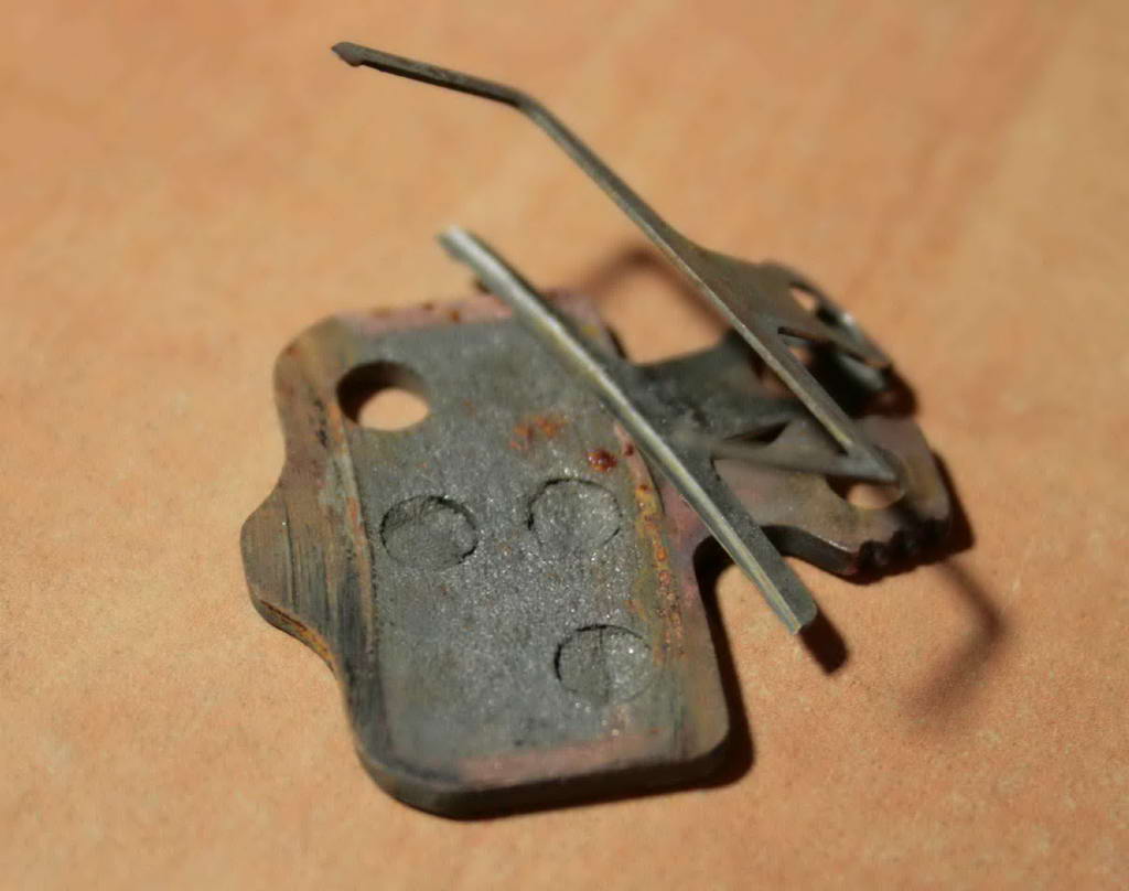

В гонке хоть какой-то смысл есть, а посему пофиг на расходники. Нужно где-то написать на заборе крупными буквами о том, что мерять износ километрами без учета условий эксплуатации тупо некорректно.
Недавно осматривал колодки и по их состоянию надеялся протянуть до весны, но сейчас насторожил "металлический звук", разобрал и прозрел от результата езды несколько часов по снежной слякоти.
