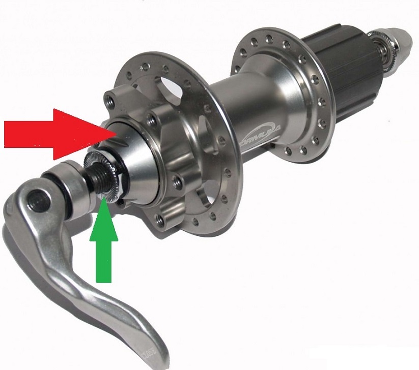

Formula DC 58. Как отрегулировать поджатие пыльником со стороны ротора. Разобрал втулку для замены промов, потом собрал, а как этот пыльник выставить, не могу понять. Плотно прикрутишь, колесо затирает. Ослабишь немного, вроде как слабо. Как этот пыльник поджимать и кантрить гайкой?
На картинке пыльник показан красной стрелкой.

Нужно немного его перетянуть, а потом законтрить с маленькой гайкой, при этом он немного отпустится. Главное правильно выставить его в начале, чтобы после затяжки он прослаб ровно настолько, чтобы не возник люфт. Редко получается с первого раза, нужен опыт.
ПС. да, система довольно неудобная.

Ясно. Вроде как выходит. А с какой силой контрить пыльник с гайкой? Как конус с контрайкой?

Не так сильно, там сталь на сталь, а тут пыльник алюминиевый, резьба нежная
