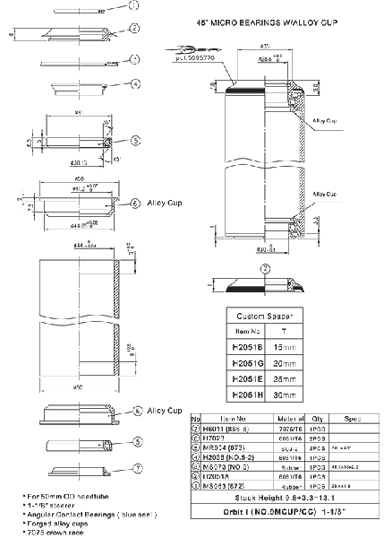

Подскажите ссылку на стандарт по допускам посадочных мест рулевых подшипников в рулевом стакане.
Или ссылку на выбор квалитета точности допускаемый в посадочных местах подшипников рулевого узла.
Теоретически, соединение наружного кольца подшипника и посадочного места рулевого стакана должно производится по переходной посадке. Но вот какой здесь квалитет точности?
Посадочное место рулевого стакана деформировано. Требуется определить - допустима такая деформация или нет. И как результат, менять раму или нет.

ты бы уточнил что ли? на полуинтегрированную рулевую вот есть:
http://www.bikersclub78.org/pedalator/i ... dessin.gif

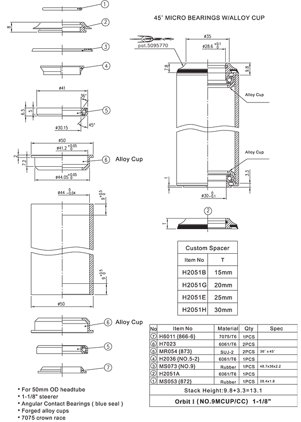

Рулевая - интегрированная. Но рулевой подшипник такого плана.
Где отрыл чертежи? Откуда инфа?

нарыл случайно гуглом на каком-то французском велосайте.
у меня рулевая похожая - FSA Orbit ZS-3. ясен пень, что ФСА ее не сами делают, а заказывают на Тайване, в данном случае у TH Industries.
