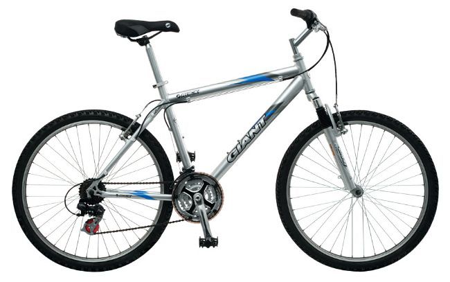

на недорогом Giant Rock установлено след. оборудование, если можно так высказаться:
Вынос руля : Kalloy MTS-309, 1-1/8, 25.4-100/120-25/40D
Колонка рулевая : VP MH501, 1-1/8
вот
вопрос: каково принципальное отличие этого от A-head? следует ли заменить?

Это рулевая 1" (скорее всего резьбовая)
Отличается от А-Хеда принципом крепления и размерами. Без смены рамы ты ничего не изменишь, так что езди и не напрягайся.

Да на вид именно дюймовка, чегож написано 1-1/8 ??

на жаянтах бывают резьбовые 9/8-дюймовые рулевые... и здесь судя по спецификации - именно такой случай.
Соответственно ахедная рулевая и вилка встанут.

а в чем собственно принципиальная разница? стоит ли пробовать поставить a-head?
принципиальная разница начнется когда начнешь более-менее агрессивно ездить. Резьбовая рулевая постоянно будет разбалтываться, рано или поздно тебе надоест ее постоянно подтягивать и раз в 2 месяца менять нижний подшипник... вот тут-то ты и купишь 1) новую вилку 2) новую рулевую 3) новый вынос
