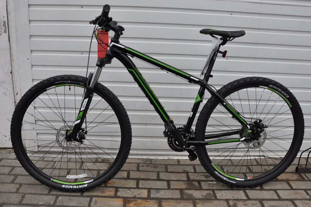

Теперь же взглянем на ваху в 17.5 размере, который подходит на 175-180 см роста
он же в другом ракурсе и интерьере
Что бросается в глаза? Загнутая передняя нижняя труба рамы и короткий рулевой стакан(часть рамы между вилкой и рулем) - особенно это заметно на фоне предыдущего изображения, но еще больше сильно скошенная вниз верхняя труба рамы. В более мелких размерах они выглядят почти так же непропроционально, как и 4300 в 23.5 размере.
А теперь взглянем на эту же модель, но уже в максимальной 23 ростовке
Не кажется ли вам, что здесь пропорции уже почти такие же, как у 4300 в 18 размере? А если учесть, как уже выше писалось, что 4300 в 23.5 размере примерно равен по размерам ваху в 21", то выходит, что этот велосипед подойдет людям более высоким, и при этом имеет вполне нормальные пропорции.

Какая рекомендуется рама с 29 покрышками при росте 192?)) ибо ощущения придут позже))
Зависит от пропорций тела, но я бы смотрел на 21"
Как раз сфотографировал аналог Wahoo 2014 года ( чуть позже выложу)
Всего на 250 грн дороже ( на эти велосипеды скидок нет - они *спецпредложение*) :friends:
